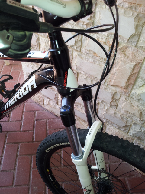

Итог:
Протипулили 2 вилки RS Recon, почистили, поменяли масла и резинки в воздушной камере и в дeмпфере.
Делов на 2-3 часа.
Сергей,Арт,
Крышку локаута поставил за 1.5 мин, соседский пацан пальцем сверху придержал, а я двумя руками взял круглогубцы и посадил это х...о фиксирующее колечко.
Когда одной рукой держишь круглогубцы то тяжело этот фиксатор нормально разжать.
Всё в сборе:
Сделал кружок, работает как новое.
