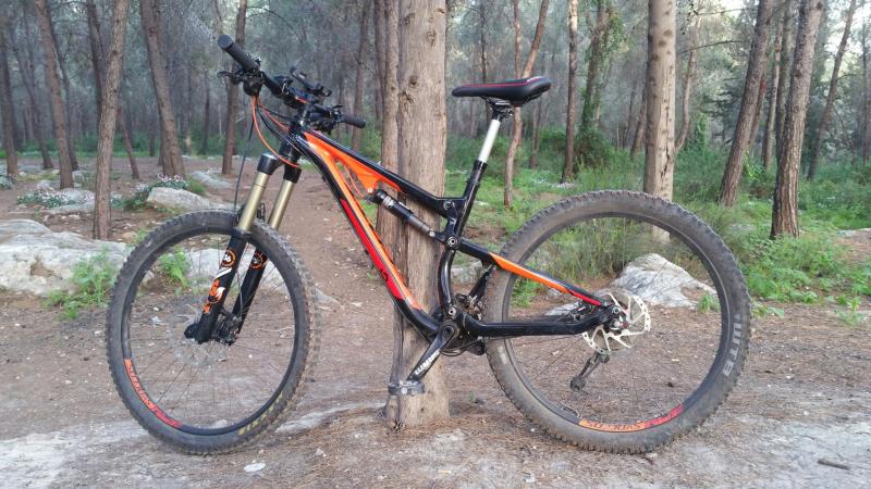

  • В марте 2018 года, по наводке Ариэльскох товарищей, купил Scott Genius LT 720 2015 года.
    Велосипед был сдан на комиссию в https://www.facebook.com/arielbiking/.
    По легенде был продан в 2016 году странному товарищу из Ариэля, который мало того что катался на нем не агрессивнее парка Яркон, но и звезду сзади поставил на 42 зуба, чтобы легче ездить было.
    Где я его и взял за 6 килошекелей.
    Итого:
    Scott Genius LT 720
    Вилка: Fox Factory 36 CTD 170mm
    Аммортизатор: Fox Float CTD 170mm
    Управление подвеской с руля.
    Тормоза: Shimano M615 Disc, 203mm Front and 180mm Rear
    Трансмиссия: 2х10, 36/22 зуба спереди, 11/42 зуба сзади. Максимальное передаточное число 1.9  :o
    Переклюки: SRAM X5 спереди X9 сзади.
    Колеса: 27.5 20мм
    Резина: Maxxis Minion DHF 2.3 спереди и WTB Vigilante 2.3 сзади.
    Подседел: X-Fusion HILO 125mm.
    51567-0
    За пол-года активной эксплуатации успел погнуться переклюк, успешно выпрямленый Баселем за 50 шекелей и немного разболтаться фрейлоф. За фрейлофом слежу, и когда ситуация ухудшится заменю.
    Также недавно заменил заднюю шину на Maxxis Minion SS. Доволен как слон.
