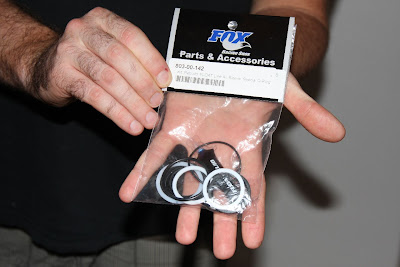

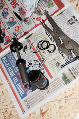

  • Manevich - скорее всего тебе масло в заднем аморте не трогали.
    С маслом заморочки. Есле есть набор резинок для воздушной камеры, то там ничО военного неть.
    ПС
      Аморт работать будет по любому - только как ???
      Масло таки советуют менять. С о временем оно пенится и работа уже не та ...
      ИМХО
    Новый комплект
    Разобрали ...
    Новый комплект готов к установке
    Трогали. Только масло со всевозможными резинками\пыльниками\сальниками и трогали. Я ж рядом стоял. Дело происходило в Ран-Офан в Шавей Цион (что возле Акко). Кстати, по последним сведениям, Ран теперь обслуживает не только X-Fusion, но и "фокесы".
    • Сообщений: 4017
    Re: как улучшить мой ХЕКЛЕР ? ))
    « Ответ #275 : 15 Декабря 2010, 15:31:30 »
  • Трогали. Только масло со всевозможными резинками\пыльниками\сальниками и трогали. Я ж рядом стоял. Дело происходило в Ран-Офан в Шавей Цион (что возле Акко). Кстати, по последним сведениям, Ран теперь обслуживает не только X-Fusion, но и "фокесы".
    Масло находится в штоке.
    Где всякие резинки и пыльники - масло только для смазки.
    Есле Азот качали  ;D , тогда меняли масло.
