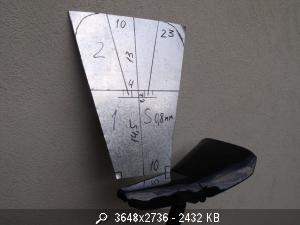

  • Вот ещё вариант. Заготовку разрезать на две части и выгнуть их в форме сиденья. Соединить части под углом 15 градусов и приварить держатель. Чтобы не было давления на косточки 5см справа и слева сделать углубления.

  • Срочно патентовать как конструкцию так и технологию. А то глядишь Brooks и WTB идею сопрут. Будишь потом локти кусать глядя на топовый байки в магазинах укомплектованые такими седлами.  :police:

  • Чтобы запантетовать тоже надо способности.

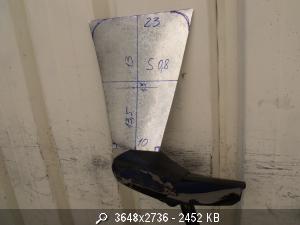

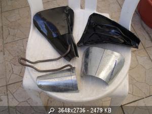

    « Ответ #119 : 01 Февраля 2012, 22:15:49 »
  • Вот более совершенная модель сиденья. Побочные явления исключены. Подходит для всех типов велосипедов и для любой дороги. При установке первая часть горизонтальна, парадокс но никакого соскальзывания не происходит. Комфорт обеспечивается точным распределением площади и формы сиденья. Сиденье легко изготавливается в домашних условиях. 1.Разрезать заготовку на две части и загнуть 1см по краям. 2.Не трогая плоский участок 4-10см плавно выгнуть боковые края сиденья. 3.Надрезать первую часть и наложить на неё вторую с нахлёстом 12мм и прихватить в центре. 4.Повернуть части между собой под углом 20 градусов и добавить точки сварки. 5.Приварить держатель сиденья.
