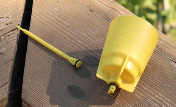

    "купил за бугром весь комплект, приехал с ручками наоборот - правая тормозная ручка прикрепленна к переднему тормозу а левая к заднему."
    Таже история, как пришли так и поставил, покатался так 1,5 недели даже успел убратся два раза на ровном месте  ;D (Риш Лахиш).
    Вчера укоротил гидролинии, поменял местами, поставил, прокачал, работают.
    Такая "хренька"(фото внизу) Оочень удобная если менять и прокачивать масло и стоит не дорого.
