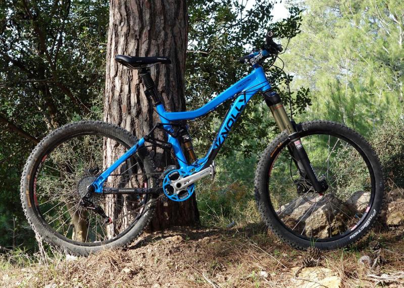

  • Поменяв вилку, немного поиграл с кокпитом и геометрией. Похоже, попал в яблочку!
    Кроме того что на спуск стало ещё кайфовее, велик лучше поехал в подъёмы  :o и стал увереннее в управлении рулём.
    Вот что изменилось:
     - увеличился ход вилки, со 160мм на 170мм
     - стем, 70мм вместо 65, 8 градусов вместо 0
     - убрал 15мм спейсеров из под стема
     - воткнул задний аморт во второе крепление - угол рулевой острее на 1 градус и биби ниже на 5мм.
    Вилка работает офигенно! Не то чтобы Фокс работал плохо, но эта лучше. В чём - объяснить не могу, просто - лучше!  ;D
